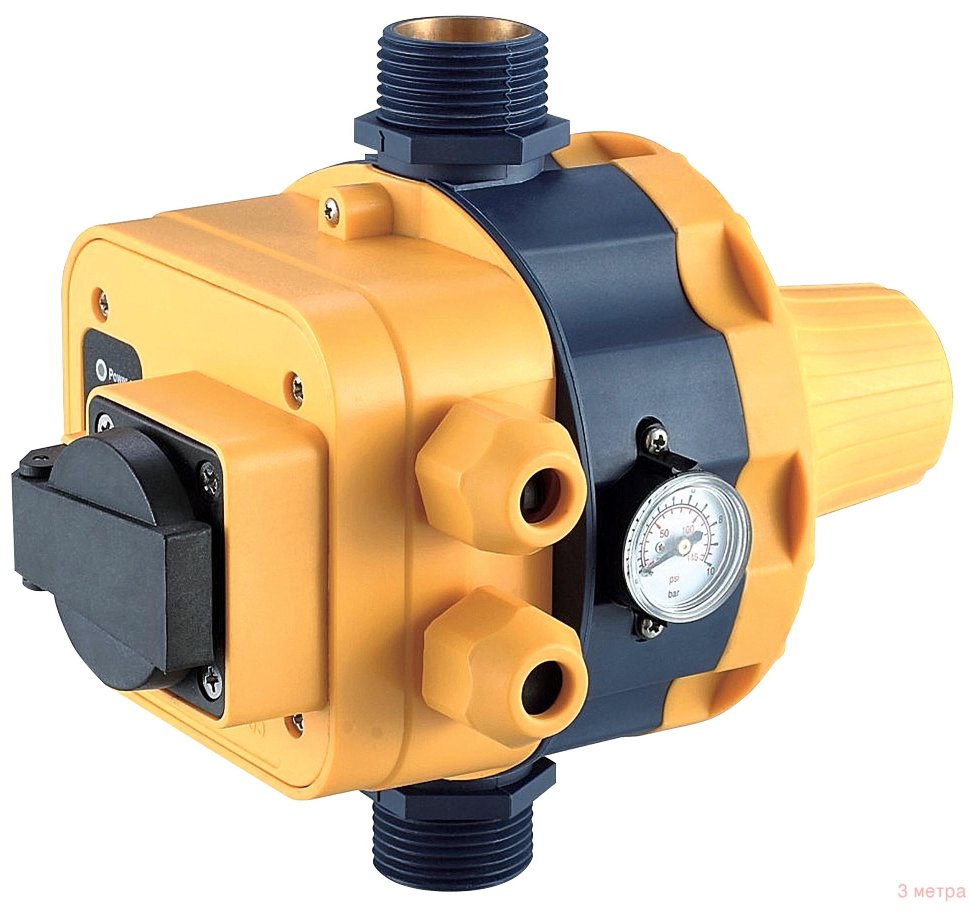

Защита сухого хода Optima PC19A c автоматическим перезапуском купить
Киев
Компания ООО Гейзер ( сайт http://www.geyser.com.ua/ ) предлагает насосную технику ТМ "Optima"
АВТОМАТИЧЕСКИЕ РЕЛЕ УПРАВЛЕНИЯ НАСОСОМ Optima PC19 A
PC 19A
Производство -Польша
Гарантия - 2 года !!!
Применение и принцип действия.
Электронное устройство PC- 19 (РС - 19А) предназначен для автоматического управления работой насоса и защиты его от «сухого хода».
Принцип работы.
Устройство включает насос при падении давления до 1,5 бар,выключает при протоке воды через устройство менее 0,6 л /мин.
При отсутствии воды во всасывающей линии , устройство выключает насос через 10 -15 секунд его работы «всухую», для этого не нужно поплавковое реле или реле уровня.
В устройстве встроенный обратный клапан.
В устройстве РС19А предусмотрен автоматический перезапуск. После отключения по причине сухого хода, устройство перезапускается насос 3 раза в час в течение первых 3-х часов, 1 раз в течение 4 часов и 1 раз в течение шестнадцатого часа после остановки.
Технические данные.
Электрические характеристики - 230 В (отклонение - 10%).
Частота: 50/ 60 Гц.
Диапазон пускового давления: 0 - 6 бар.
Максимальная температура воды - 60° С.
Максимальное рабочее давление - 10 бар.
Максимальная сила токa - 10 A.
Класс защиты - IP 65.
