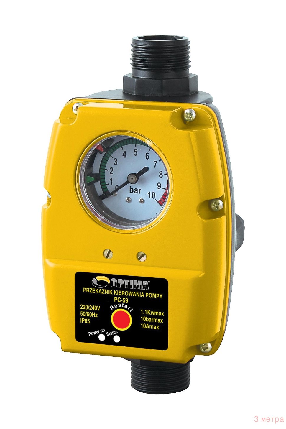

Электронное устройство РС 59 предназначен для автоматического управления работой насоса и защиты его от "сухого хода".
Принцип работы:
Возможны 2 режима работы.
Режим 1: можно вручную выставить давление включения (зеленый флажок на шкале) и давление отключения насоса (красный флажок).
Режим 2: можно вручную выставить давление включения; отключение происходит при отсутствии протока воды через устройство.
Регулировка давления отключения и включения происходит путем вращения винтов на лицевой панели устройства. Переключение режимов осуществляется с помощью тумблера под лицевой панелью.
В устройстве встроенный обратный клапан.
Технические данные:
Напряжение - 230 В(допустимое отклонение-10%)
Частота - 50/60 Гц
Диапазон пускового давления 0-6 бар
Диапазон давления отключения 2-10 бар
Максимальная температура воды 60*С
Максимальное рабочее давление - 10 бар
Максимальная сила тока - 10 А
Класс защиты - ІР 65
